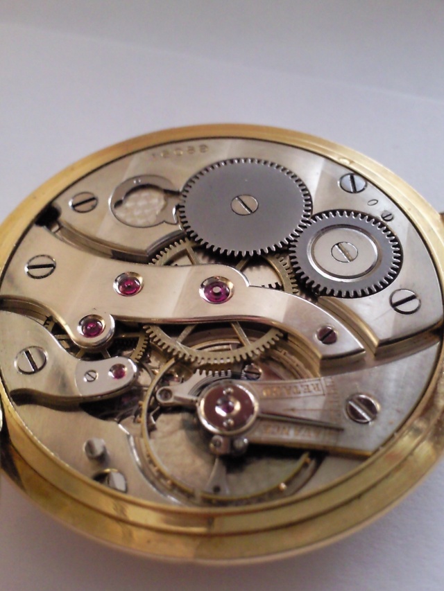

Petite revue (si on peut dire, car vraiment pas un spécialiste) d'une montre gousset, entraperçue lors de notre dernière soirée horlogère.
Il s'agit d'une montre retrouvée dans un vieux tiroir, d'une vielle armoire, conservée dans un vieux grenier....bref confiée par la famille (ah la famille....) apprenant que je m'intéresse (un peu et en amateur) à la mécanique horlogère.
Je ne suis pas très porté par les montres de type gousset (ou de poche ?), même si dans l'histoire horlogère elles ont été les supports de très importantes et nombreuses innovations qui font encore aujourd'hui la base de nos montres bracelets (Il faudrait faire quelques poste là dessus. une sorte "d'épistémologie" horlogère, ce serait super.)
Allez, trêve de bavardage ; place aux photos.
Plutôt simple de cadran. Les aiguilles ont une forme particulière qui porte un nom (Zut, je l’ai oublié. Allez les forumeur un peu d’aide svp). Je reparlerais de l’inscription sur le cadran un peu plus loin…
Le dos est plus rigolo, travaillé en une suite d’arcs de cercles imbriqués qui donne non seulement un aspect sympa mais également une texture au touché. Là aussi, je pense que ce travail du fond, porte un nom particulier (guillochage peut être ?)
-http://www.watches-lexic.ch/pages/fr/tec/fs_exp20.htm
Alors oui, sa couleur trahie sa constitution. Elle porte, à plusieurs reprises le poinçon relatif aux montres en or. On ne fait que le deviner sur les photos (impossible de faire une vue suffisamment précise sur ce détail), mais bon jusque là rien de vraiment extraordinaire. Enfin, Michel notre boss pourrait nous en parler un peu plus de ce poinçon car il l’a vu mieux que moi
Ouvrons le fond pour voir…
Un cache poussière est présent, et il porte une inscription. On y retrouve le nom de l'horloger. De plus près on verrai le poinçon, le numéro de la montre (16089) et les marques des très nombreuses interventions, une dizaine au total !!!
Le nom de l'horloger sur le cadran. J’y reviendrai. A noter le poinçon sur le col (suis pas sur de la terminologie) du remontoir en haut .
Allez, feu sur le mécanisme.
plutôt bien fini : platine décorée (perlage), ponts décorés côtes (ou vagues) de Genève. Le spiral est bleu (Breguet, ça je sais pas, je demanderai), le balancier bimétallique et les plots compensateurs tout petits !! pas d’antichoc sur l’axe de balancier (qui est énorme… !!) et la raquette est toute simple. Pas de col de cygne (élément de réglage de l’avance et également élément décoratif de la montre : -//forumamontres.forumactif.com/t16031-le-col-de-cygne-est-un-col-de-pigeon).
Enfin l’extrémité du pont support du pignon de la roue d’échappement à une finition polie. Pour ne rien gâcher, contrairement à ce que propose les photos, la montre est très peu marquée.
le cliquet, avec son perlage, pour faire plaisir à Michel
De nombreuses formes pour le cliquet et pour les éléments de réglage de la marche : ex sur une zénith (crédit sulka.fr)
Anglage des ponts
Vue sur la raquette avec ses inscriptions « avance » et « retard » en toute lettre, assez sympathique. C’est d’ailleurs la seule inscription que j’ai pu apercevoir sur le mouvement plutôt anonyme ?
Malheureusement, la montre est restée dans un tiroir longtemps. Elle à été également assez baladée et elle ne fonctionne pas. Hop, chez le maître horloger.

Bonsoir philippe et bonsoir tout le monde
Je n'ai qu'un adjectif à dire sur cette revue : SENSATIONNELLE, merci pour ce partage.
C'est une super trouvaille et cette montre de poche est magnifique avec son pont principal en S .
" juste quelques petits rajouts demandés par Philippe dans ces questions "
Le spiral est bleui, un signe qu'il appartient à une haute lignée de spiraux
Le balancier est de type " à plots "
Le poinçon estampillé sur cette montre est le poinçon Suisse de l'or 18k
Les ponts sont anglés et polis.

Oui, c'est ça, je ne m'en souvenais plus. Merci Michel. Le poiçon suisse, J'avais oublié.
Mais sur le coup, je me demande. comment une montre supposée fabriquée par un horloger sur Paris (même s'il est distributeur de PP) peut-il avoir un boitier comportant un poinçon suisse ? utilisation d'un stock ? est-ce usuel ? bon faut dire, cette montre elle date sans doute un peu. De quant ? ça, je suis incapable de la dater.
phil51- Membre Eminent du Forum
- Messages : 831
Re: Montres de poches du Forum
phil51 a écrit:Oui, c'est ça, je ne m'en souvenais plus. Merci Michel. la marianne suisse, j'avais oublié.
Mais sur le coup, je me demande. comment une montre supposée fabriquée par un horloger sur Paris (même s'il est distributeur de PP) peut-il avoir un boitier comportant une Marianne suisse ? utilisation d'un stock ? est-ce usuel ? bon faut dire, cette montre elle date sans doute un peu. De quant ? ça, je suis incapable de la dater.
En fait c'est très simple celà signifie que le boîtier est Suisse, l'horloger peut être Français, Suisse, Allemand, peu importe.
C'est le plus difficile à dater les goussets, mais je la daterais ENVIRON des années 10 - 20, cette montre n'a pas d'antichoc.

Voilà ma nouvelle venue, mon premier gousset:
Le boitier est en Argentan, le mouvement est un C.Crettiez, 18"1/2, tout est en très bon état...hormis l'axe de balancier.
J'ai déposé hier chez mon maitre horloger la platine avec juste l'échappement remonté(eh oui, la montre est déjà en pièces, nettoyées, j’attends ma livraison d'huile!!), mais il avait l'air peu optimiste pour la suite des évènements...
Alors si vous avez ça au fond de vos tiroirs.....
Une belle petite gousset, avec un mouvement sympa, pour cette acquisition, en espérant qu'elle reprendra vie! les axes de balancier posent souvent des soucis
breizracer a écrit:Voilà ma nouvelle venue, mon premier gousset:
t'as bien fait, avant de m'occuper des montres de poignets, j'étais branché gousset, j'aime toujours bien.
