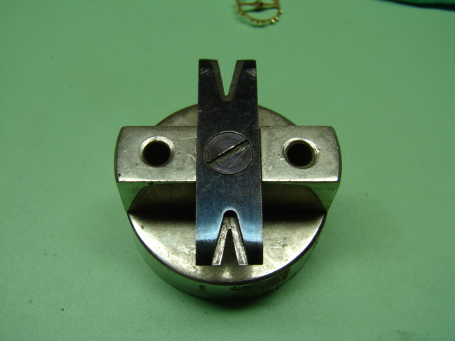

donc pour sortir le plateau on se sert d'un outils prévus a cette effet
changement axe de balancier felsa pour breizracer  Dsc06818
on dois positionner le plateau vers le haut et l'introduire sur l’outil
changement axe de balancier felsa pour breizracer  Dsc06819
une fois introduit on pousse le balancier vers le fond du v de l'outil
et le plateau sort
