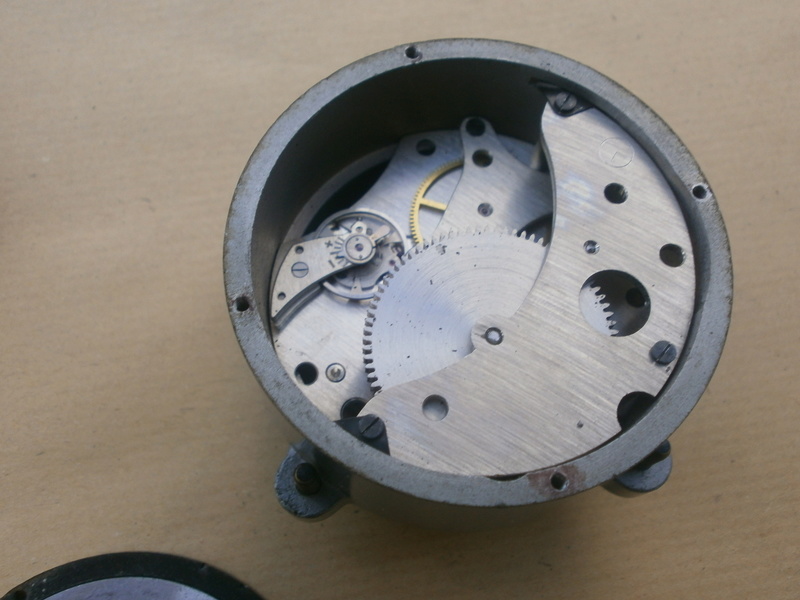

depuis le temps que je l'ai j'ai en fin décidé de faire l'entretien de ma montre de bord jungans j30 bz
donc voila les photos avec un peux d'explication
voila la malade
spiral collé et plein de graisse partout
entretien jungans j30bz  Dsc06064
on sort le mouvement de la carrure c'est pas évident car beaucoup de pièce pour retenir le mouvements
