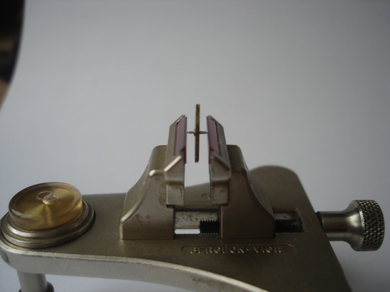

    alain49 a écrit:Une opération que j'avais réussi, montage de l'axe sur le balancier puis rivetage, contrôle du faux rond, équilibrage,
    montage du plateau, montage du spiral, montage du balancier complet sur le coq et essaie, super cela fonctionne mais un réglage du spiral au repos est nécessaire donc démontage du coq réglage du spiral, super c'est ok et la affraid mon doigt ripe et casse net l'axe tout neuf de 0,07mm, cela casse comme du verre.
    Axe retirer,
    Chronographe Omega 27 CHRO C12 - Page 2 DSC00007_zpsad9bf128
    Sertissage du nouvel axe,
    Chronographe Omega 27 CHRO C12 - Page 2 DSC00008_zps45383b8a
    Contrôle de la force du sertissage,
    Chronographe Omega 27 CHRO C12 - Page 2 DSC00011_zpsa99ba6dc
    Contrôle du faux rond, nickel
    Chronographe Omega 27 CHRO C12 - Page 2 DSC00013_zps0a482a7a
    RETOUR à la case départ, demain je commande deux axes neufs.
    Une chose me rassure je suis capable de faire cette réparation pour le prix d'un axe neuf de 15 euros mais deux heures de travail délicat tout à la loupe et brucelles et grosse gouttes de sueurs.

    Je viens de recevoir mon axe de Sydney.
    Je le serti à nouveau et contrôle son équilibre
    Chronographe Omega 27 CHRO C12 - Page 2 1512
    Chronographe Omega 27 CHRO C12 - Page 2 1611
    Puis je met le plateau en place,
    Chronographe Omega 27 CHRO C12 - Page 2 1310
    Puis après différents contrôles surtout la hauteur du plateau par rapport à l'ancre, je met le spiral
